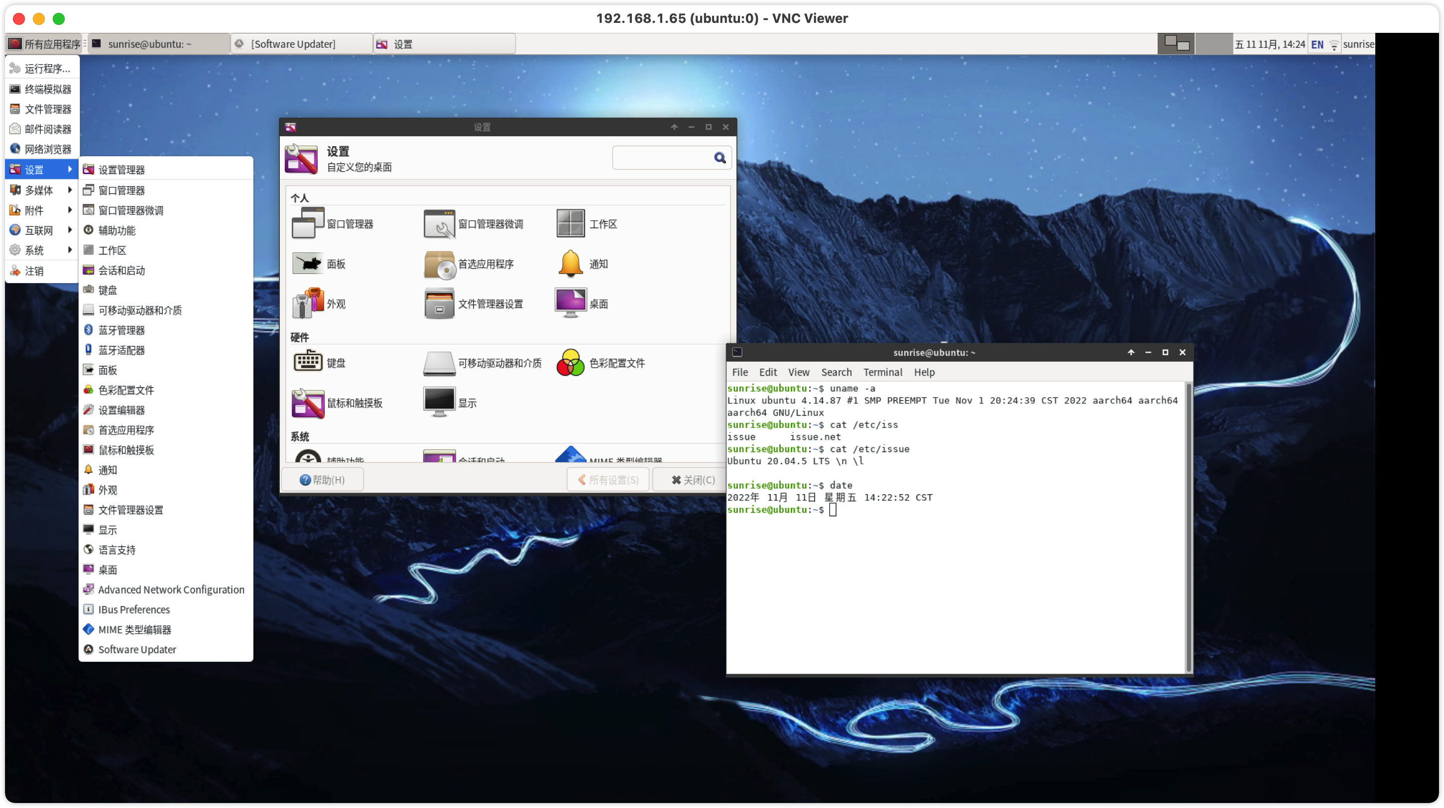

先放一张最终效果:-
在上图中,桌面环境本身中文本地化了,在命令行中,也中文化了,即使使用ssh远程链接,也是中文环境的了:-

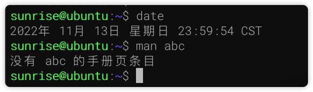

# 测试是否生效:设置生效后,执行data指令应返回包含中文信息的时间
source ~/.bashrc
date
  2022年 11月 13日 星期一 23:59:59 CST

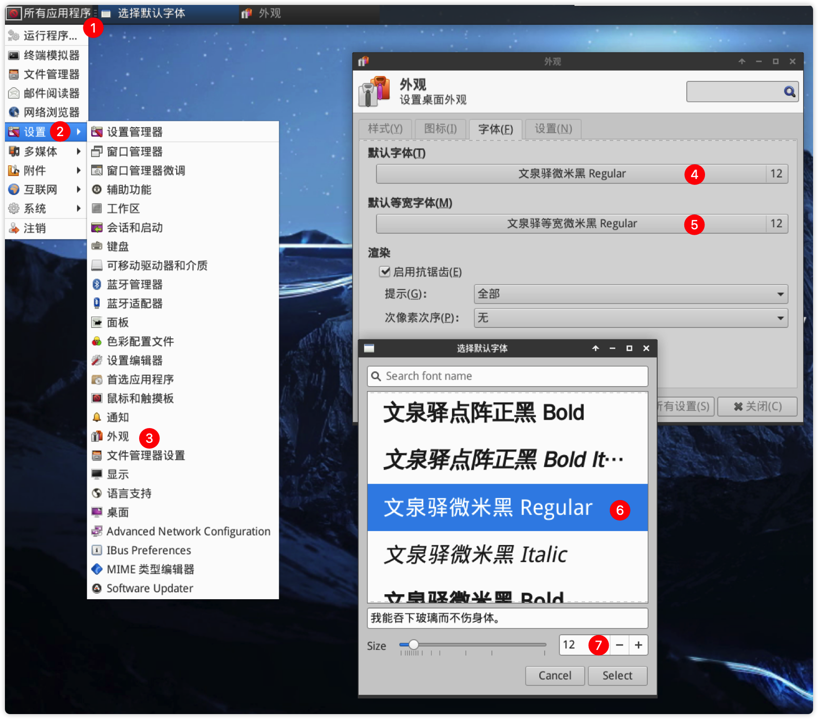

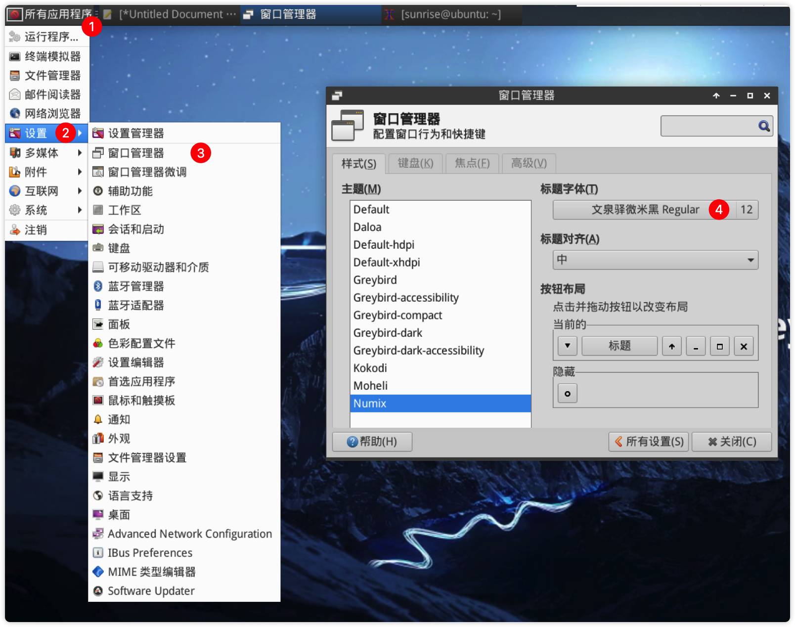

首先,设置字体:-
按照上图的中标示的步骤,默认字体选文泉驿微米黑12号,等宽字体选文泉驿等宽微米黑12号字体。-
当然,也可以根据现实的实际情况,调整为自己喜欢的。

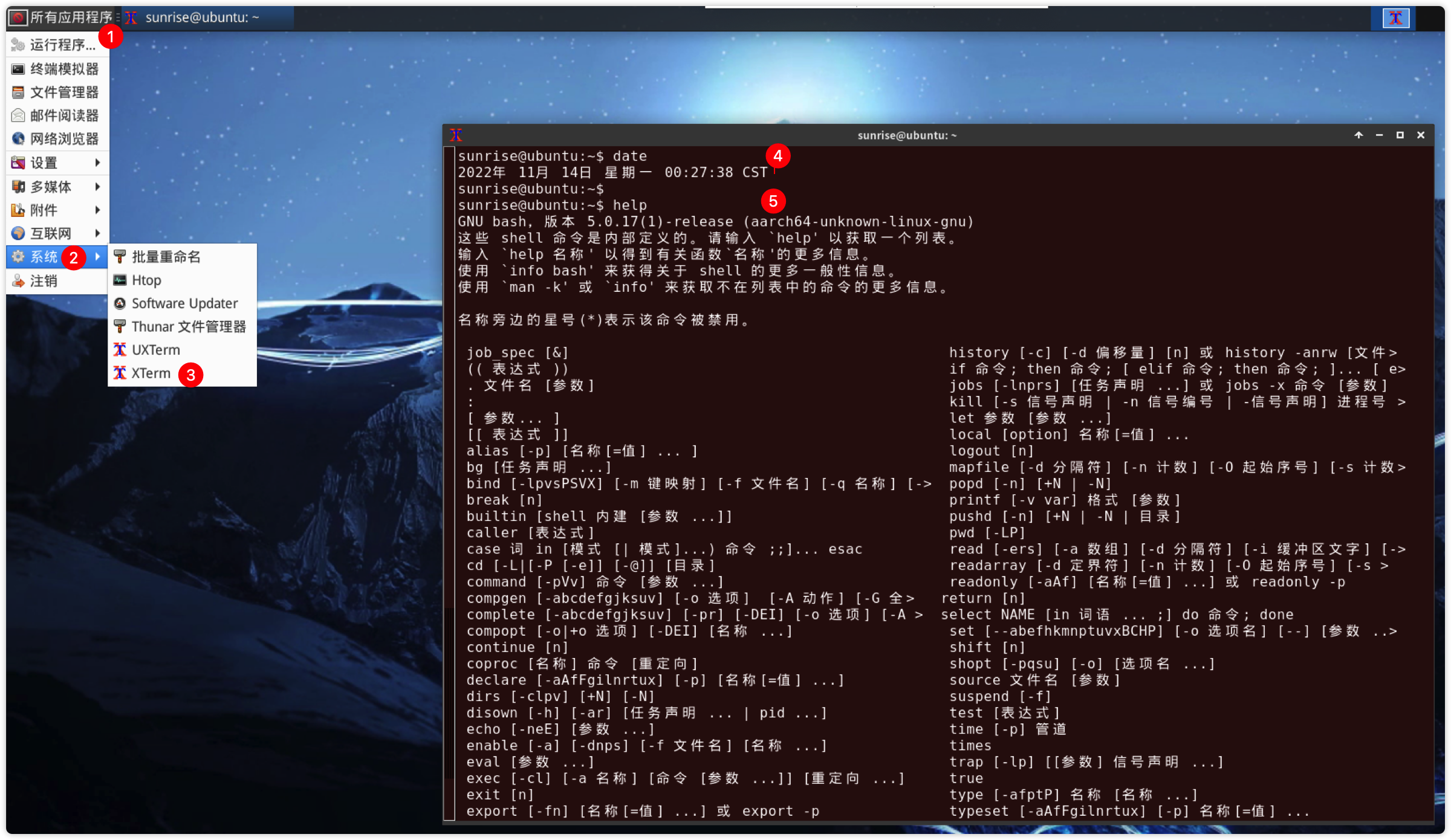

然后,设置xterm字体和字号大小:-
参考:https://www.tracymc.cn/archives/3774
sudo vim /etc/X11/app-defaults/XTerm
### 在最后,添加下面的配置信息
xterm*ScrollBar: true
xterm*faceName: DejaVu Sans Mono Book
xterm*faceNameDoublesize: WenQuanYi Micro Hei
xterm*faceSize: 12
xterm*allowBoldFonts: false
xterm*foreground: grey100
xterm*background: rgb:30/10/10
!xterm*background: black
然后按照下面的步骤,打开XTerm,就能正常显示了:-

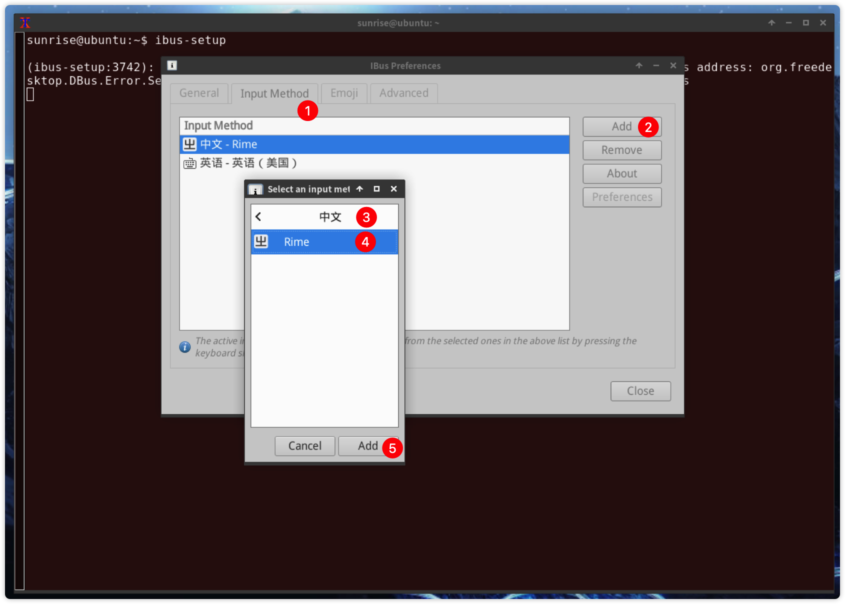

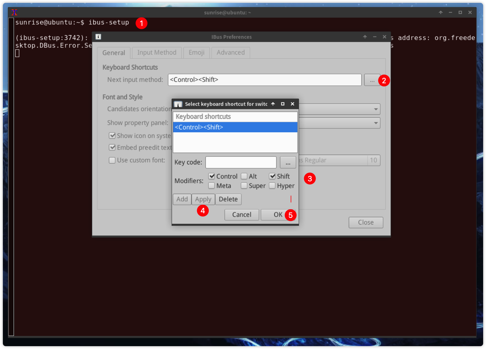

最后,设置ibus输入法:-

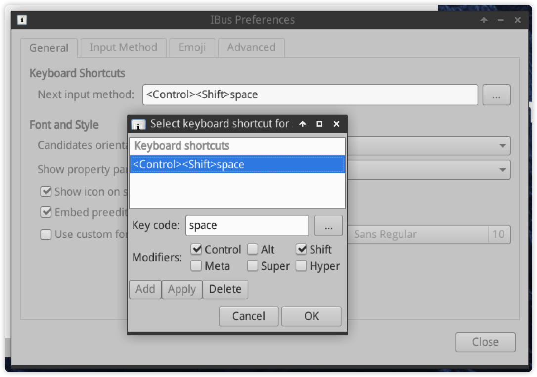

参考下图设置输入法切换快捷键:-
并配置为:ctrl+alt+空格键-

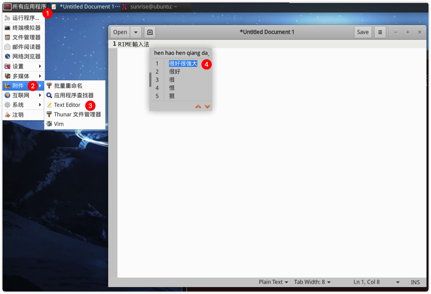

在参考下图,添加中文输入法RIME:-

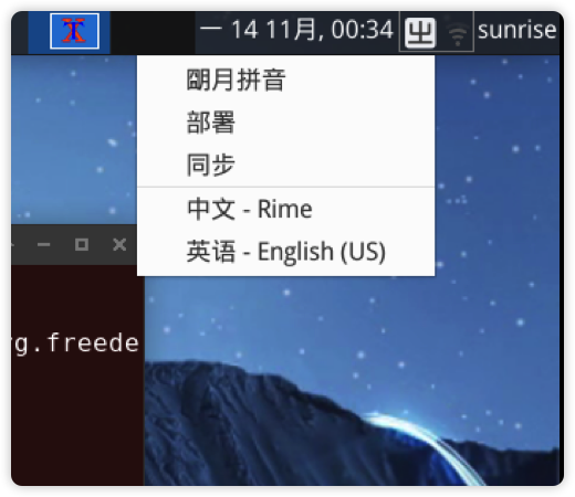

添加完成后,等待RIME部署完成,再点击右上角的输入法切换到中文-RIME,就能看到下面的信息了:-
然后,打开TextEditor,测试中文输入:-
现在,可以通过ctrl+shift+空格键,来切换输入发了;在中文-RIME输入法下,可以按shift来临时在中英文之间切换了。-
