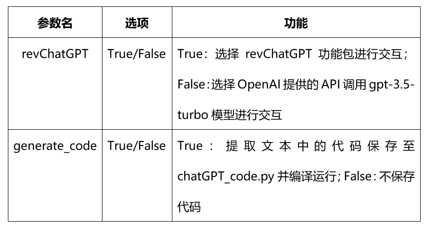

        self.declare_parameter('generate_code', False)
        self.declare_parameter('revChatGPT', False)
        self.generate_code = self.get_parameter('generate_code').value
        self.revChatGPT = self.get_parameter('revChatGPT').value

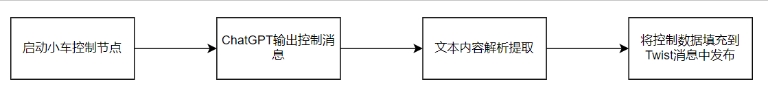

(三)运行流程
使用文字描述控制小车运动
输入文本参考
  • 首先输入:我现在已经将你的输出与ros节点连接,我希望通过你来控制小车运动,所以我需要你将我说的话转化成小车的运动指令,比如:“往前走”,我需要你回答:“linear.x = 1,linear.y = 0,linear.z = 0,angular.x = 0,angular.y = 0,angular.z = 0”。
  • 后续输入:前进、后退,左转,右转等,体验功能。
启动流程
#启动小车底盘控制节点(根据实际程序启动)
ros2 launch turn_on_wheeltec_robot turn_on_wheeltec_robot.launch.py
#进入工作空间,此处以dev_ws为例
cd /home/sunrise/dev_ws
#设置环境变量
source /opt/tros/setup.bash source install/setup.bash
#启动文本输入节点
ros2 run chatGPT_test chatGPT_input
#启动ChatGPT交互节点
ros2 run chatGPT_test chatGPT_base
#启动控制消息提取节点
ros2 run chatGPT_test chatGPT_control
流程图

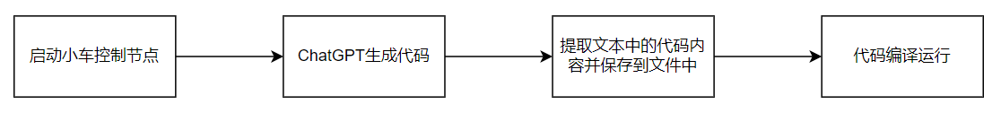

使用ChatGPT生成代码实现要求的功能
输入文本参考
  • 小车原地旋转六秒:
请生成一个ROS 2 Python程序,用于控制小车旋转。具体要求如下:
1、小车需要以角速度0.5旋转6秒钟,旋转结束后将速度改为0.0,让小车停止运动。话题名应该为“/cmd_vel”;
2、使“geometry_msgs/msg/twist.hpp”作为twist消息的头文件,该消息包含线速度和角速度两个成员;
3、所有的twist消息都应该是浮点数类型。请确保生成的代码可以实现以上功能要求。只需要代码,不需要解释说明。
  • 小车以正方形轨迹运动:
请生成一个ROS 2 Python程序,用于控制小车运动。具体要求如下:
1、运动轨迹是一个正方形。话题名应该为“/cmd_vel”;
2、使用“geometry_msgs/msg/twist.hpp”作为twist消息的头文件,该消息包含线速度和角速度两个成员,线速度为0.2,移动时间为3秒。角速度为1.0,旋转时间为2秒;
3、时间控制使用time.sleep;
4、所有的twist消息都应该是浮点数类型;
5、运行结束后,将所有速度改为0,并休眠1秒钟,确保小车停止运动。请确保生成的代码可以实现以上功能要求。只需要代码,不需要解释说明。
启动流程
#进入工作空间,此处以dev_ws为例
#设置环境变量
#启动文本输入节点
#启动ChatGPT交互节点
ros2 run chatGPT_test chatGPT_base --ros-args -p generate_code:=True -p revChatGPT:=True
流程图
