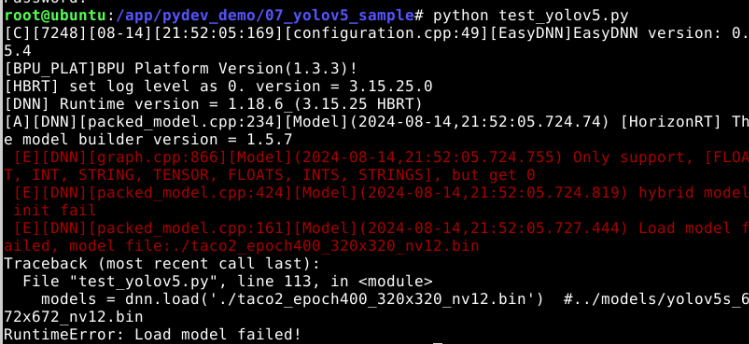

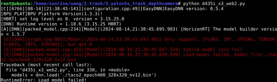

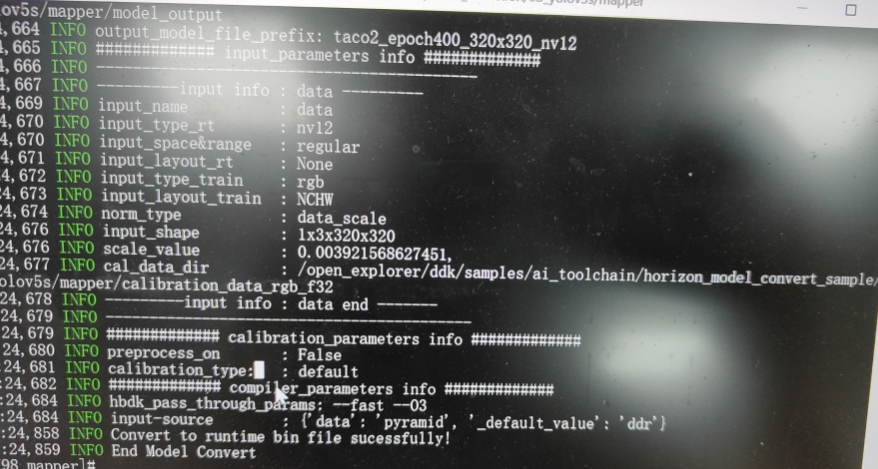

- 问题描述:根据官方文档,配置docker环境,模型转化成功,使用系统提供的yolov5_sample测试程序测试提示导入错误。
首先在我写的测试程序中测试,报错。
我又使用官方的 07_yolov5_sample文件夹下的测试程序。替换掉模型地址,验证报错
模型转化后输出的格式信息
