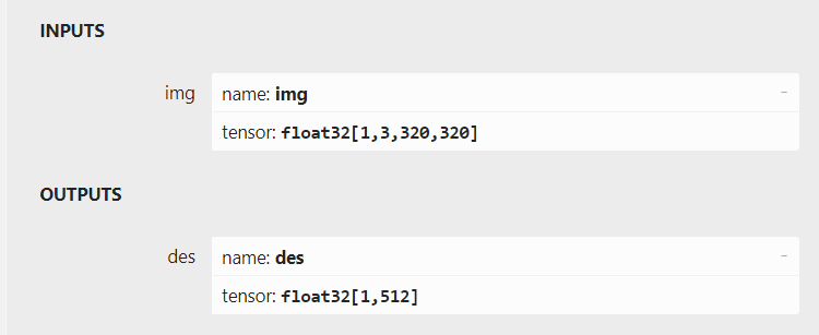

这次作为范例使用的模型是mixvpr,这是一个视觉场景识别算法,输入为1x3x320x320的图像,输出是1x512的全局描述子。onnx模型的输入输出的具体信息如下图所示:

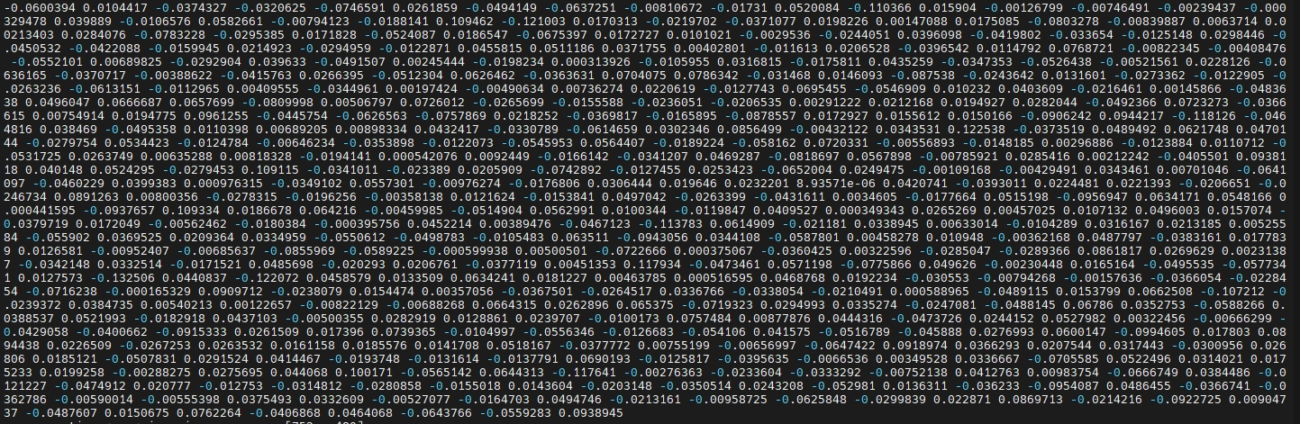

optimize_level: 'O3'模型的原始输入为一张320x320的彩色png图像,pytorch浮点模型的推理结果如下,可作为量化效果的参考:

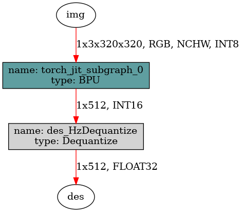

模型编译完成后,可以运行hb_perf mix.bin,查看生成的png图,了解bin模型的子图结构:

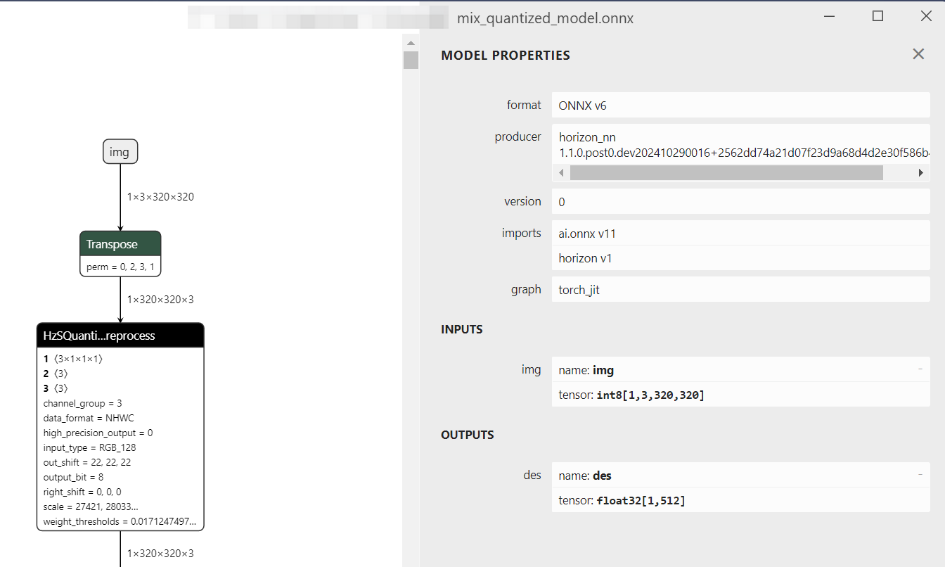

推理quantized.onnx
首先我们需要确认quantized.onnx的输入情况,该模型的输入shape为1x3x320x320,数据类型为int8,并且色彩空间应当是rgb类型(对应input_type_rt)

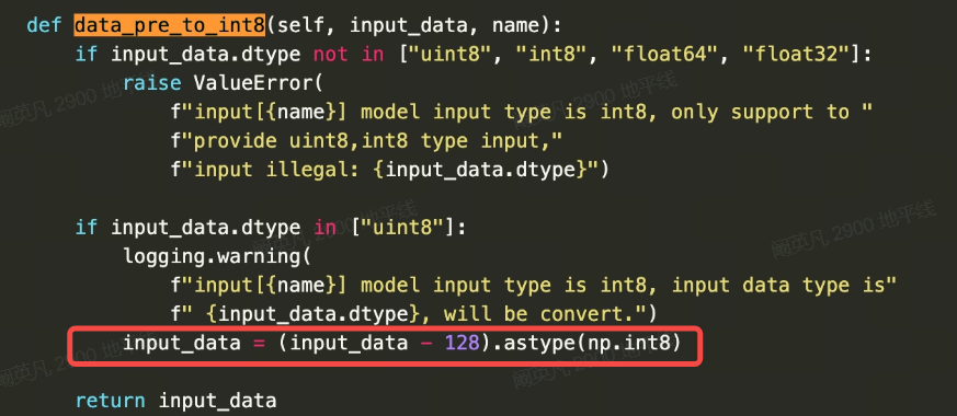

-0.05956033 0.0893405 ]需要特别强调的是uint8转换int8的方法,代码中写的是data=(data-128).astype(np.int8),如果用户不写,那么HB_ONNXRuntime会自动做这一操作(相关处理如下图),得到的推理结果是完全一样的。

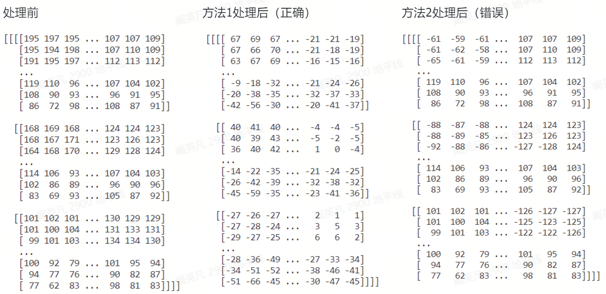

但如果用户误写成了data=data-128,或者data=data.astype(np.int8),那么将得到完全错误的推理结果,这是因为uint8转int8有两种方法。 方法1(正确):在数值上,所有数据全部-128,对应上文代码中的data=(data-128).astype(np.int8) 方法2(错误):在数值上,0到127的值不变,128到255的值-256,对应data=data.astype(np.int8) 如果用户只写了data=data-128,那么此时的数据类型还是uint8,HB_ONNXRuntime会继续做data=(data-128).astype(np.int8)操作,这两个操作就等效成了data=data.astype(np.int8)
方法2处理后,得到的推理结果也是完全错误的,和浮点输出对不上
