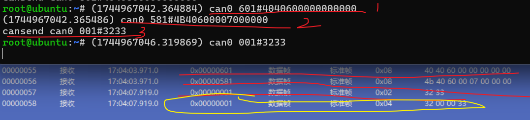

我手头有 1个linux开发板 1个can分析仪 1个SERVO42D_CAN步进 分析仪与linux能发送接收 分析仪与步进能发送接收 linux 可以发给步进,但是步进返回值linux接收不到,我换了一个别的牌子的can通讯电机,又能通讯正常,这个该怎么处理呢?下图 1跟2 是对应的一次发送接收,但是发送3 没有收到
但是can分析仪能看到收到了32 00 0033
